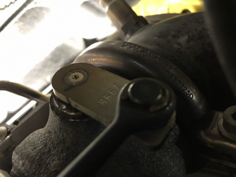

Is er iemand onder de up tsi / gti rijders die een rammel / ratel herkend bij koude start? Onze heeft dit nl. en ik ergere me hier behoorlijk aan. Via onderstaande link kwam ik erachter dat dit het stangetje van de wastegate is. Dit komt vaker voor, vooral bij de 1.8 en 2.0 tsi. Volgensmij kan het geen kwaad maar ik vind het wel storend. Bij de 2.0 tsi heeft vw een klem ontwikkeld die het rammelen tegen gaat. Voor de 1.0 tsi is volgens zeggen nog geen oplossing. Iemand hier bekend met dit probleem en een evt oplossing?

Die van ons is nu net 4 jaar en ook 45d km. De rammel is er ook niet altijd. Is het er wel, dan alleen de 1e 10 a 15 sec terwijl de motor in verhoogt toerental loopt. Als ik dan op de stang van de wastegate druk is het geluid voorbij net zoals het filmpje.

Dat is bekend bij de importeur , vooralsnog is de TPI nog niet vrijgegeven. Is zowel bij Audi als VW , geldt alleen voor de 1.0 TSI.
Bij de 1.8 en 2.0 TFSI ging dit gepaard met een motorstoring en het inhouden van vermogen. Daar van moest je de regelklep afstellen omdat de waardes buiten de tolerantie vielen ofwel teveel speling. Mocht het een tijdelijke oplossing zijn , dan werd de uitlaatgasturbo vervangen. Beide zijn wel een oplossing.
Bij de 1.0 TSI zal het waarschijnlijk iets anders zijn , anders duurt het niet zo lang. Met veel pech zie ik het er anders ook van komen dat ze dit als 'product eigenschap' omschrijven. Daar zijn ze de laatste tijd nogal liefhebber van.

Omdat Vw nog niet met een oplossing / modificatie komt ben ik zelf Ff hiermee bezig geweest. Ik heb een wastegate clip bestemt voor de 1.4 Tsi, licht aangepast en het lijkt te werken. Minder speling en het gerammel lijkt weg. Even een aantal koude starts afwachten.

Sorry voor de late reactie. Ik was een tijdje niet online. Ik het het middelste gat van de clip 2 mm groter gemaakt en de veer spanning iets verlaagd.
