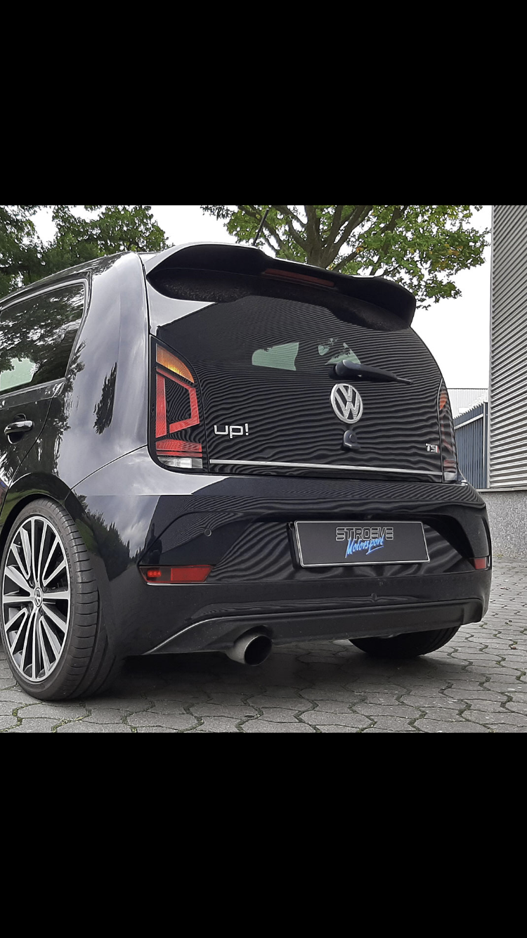

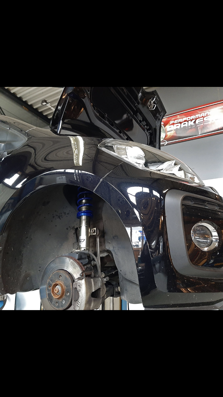

En nog wat leuke foto’s van bij Stroeve

Je verhaal over de verandering in rijden kan ik bevestigen. De auto voelt breder aan, en onderstuur is erg ver weg.
De ophanging achter is anders dan de B14: daar zit de stelschroef aan de bovenzijde, en is maar erg weinig rubber over. Kan zijn dat AP daardoor achter net wat comfortabeler is dan Bilstein.
Hoogte is perfect. Die van mij ligt achter net een fractie hoger, en niet zo vlak als die van jou.
