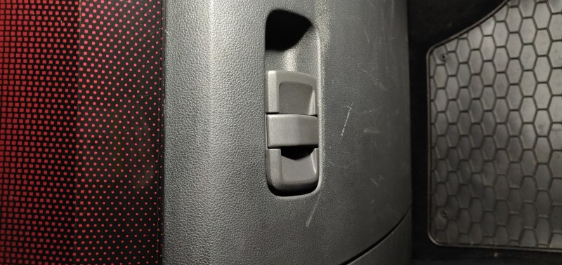

En zo zag het eruit zonder armsteun hoewel de meeste mensen dat zullen weten

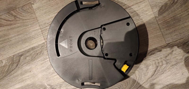

Vandaag weer even een makkelijk modje, met 1 schroef (bout) en 1 stekker
De originele Beats subwoofer omgewisseld met die van Dynaudio, die had ik nog liggen van m'n vorige Up. Het geeft een iets donkerder bas, maar geen megagroot verschil.

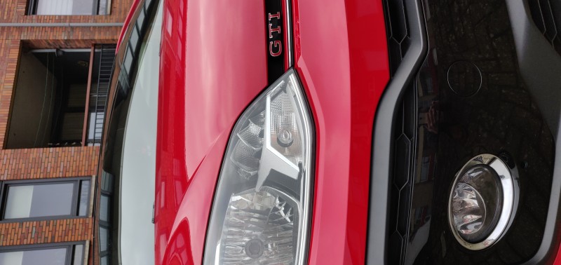

Vandaag alweer een klein modje, maar jonge jonge...ging weer niet vanzelf.
Het is afhankelijk van je handgrootte een leuke uitdaging om de knipperlichten vΓ³Γ³r te vervangen van een facelift koplamp. Nou zou ik die van mijzelf als medium omschrijven maar dan nog valt het niet mee om met name die aan bestuurderszijde in en uit te bouwen... De aanhouder wint dus uiteindelijk wel gelukt gelukkig

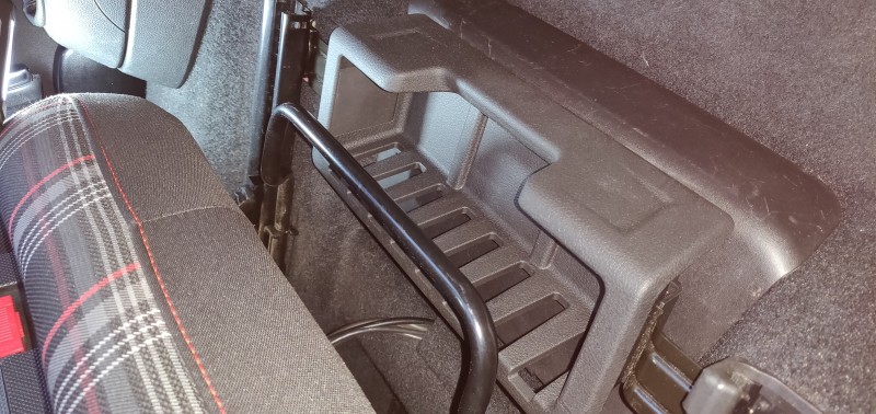

Thanks RenΓ©, vandaag weer even bezig geweest met modificeren.
Dingetjes die je idealiter standaard op je auto hoopt aan te treffen, VW heeft dat nagelaten dus doen we het zelf maar

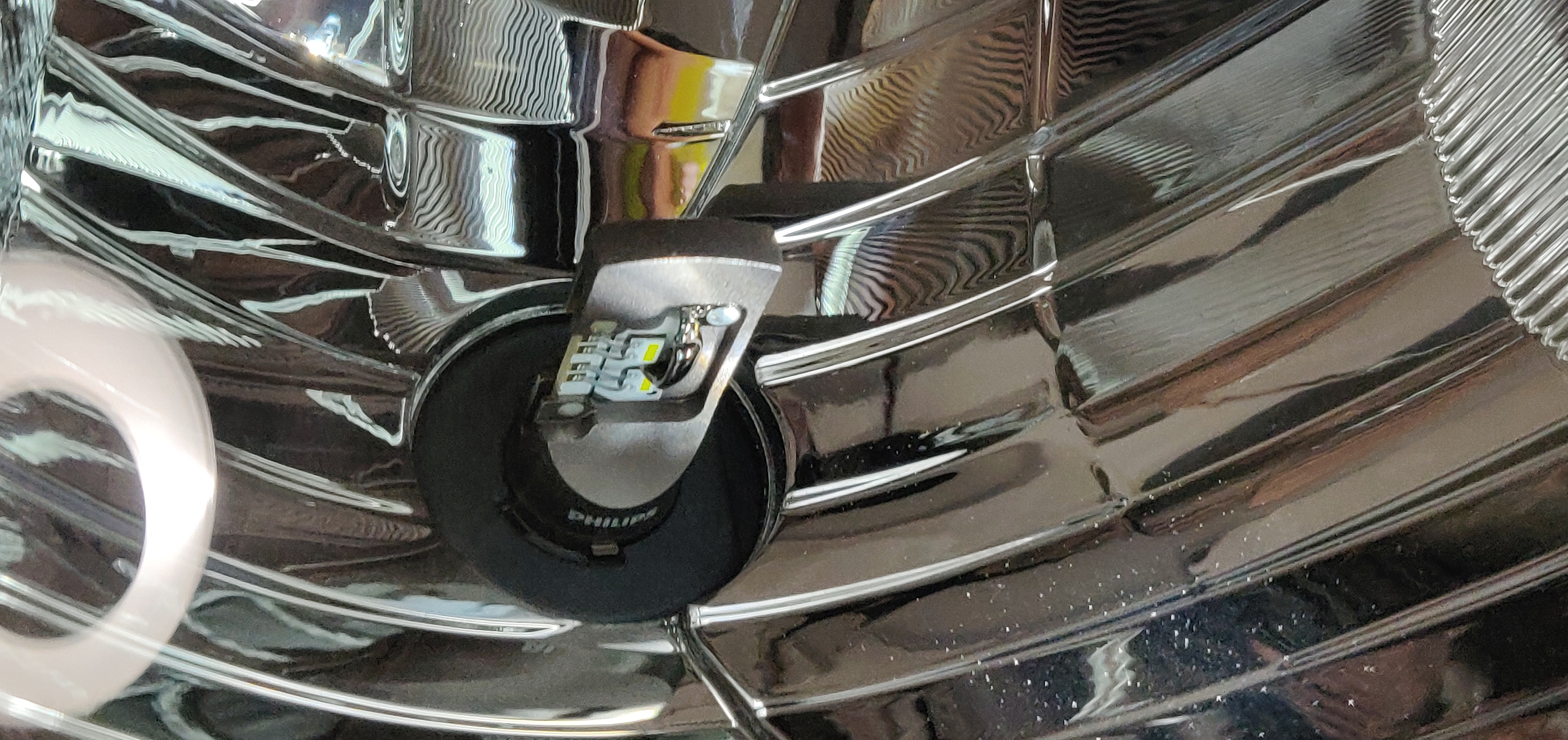

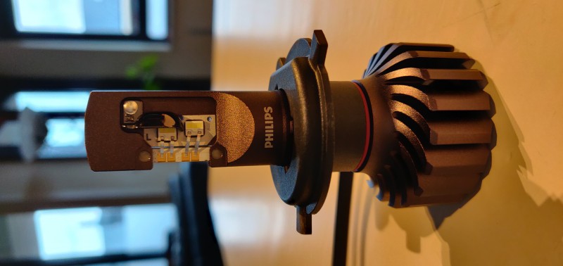

Vandaag een mod gedaan waar je zeker in deze donkerste helft van het jaar optimaal profijt van hebt. De originele H4 waxinelichtjes vervangen door de Led lampen van Philips welke ik nog had van m'n vorige Up. Echt een aanrader voor iedereen
Re: Erik's 3-deurs Tornado Rood Up! GTi

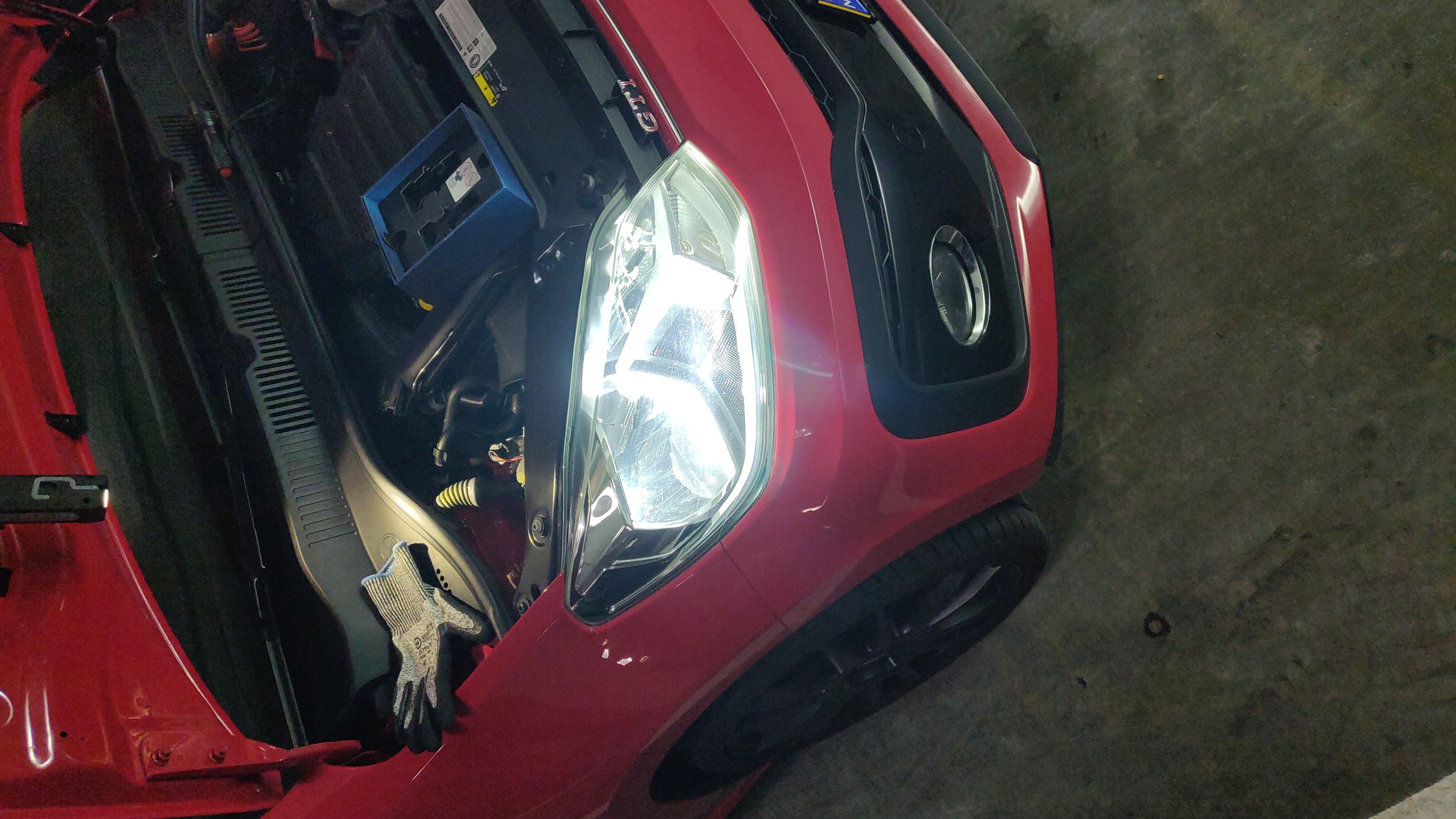

Deze foto vergeten, niet de allerbeste kwaliteit maar zo kun je beetje zien hoe het eruit ziet als de H4 Led geplaatst is. (en vΓ³Γ³r die tijd)
Misschien leuk om te weten hoe het moet;
(Uitgaande van een reeds verwijderd halogeen lampje) Stap 1: monteer eerst de 3 benige H4 lampvoet en zet deze vast met kenmerkende gebogen clipjes (inhaken) Stap 2: monteer de rubber manchet en frommel het middelste gat goed om het centrale gat van de lampvoet. Stap 3: steek de Led lamp (waar koellijf met fan en kabel ook al aan zit) nu voorzichtig in het gat, dus dwars door manchet en voet (met beleid) en frΓΆbel hem door de bajonet aansluiting, vervolgens kwartslag rechtsom en de lamp zit zoals op de foto. Stap 4: al wat resteert is de 3polige H4 stekker aansluiten op de gelijknamige stekker van de lamp zelf.
Tip, indien niet de beschikking over afstelapparatuur, doe het in een geschikte parkeergarage en plak vΓ³Γ³r aanvang met tape op de muur waar de lijn van het lichtbeeld loopt. Mochten er afwijkingen zijn kun je eenvoudig het lichtbeeld weer afstellen met geschikt gereedschap...

Hoe bevallen de led h4βs? Is het ook beter voor de langere afstand?
Up TSI Beats 17β
Bevalt super, een absolute aanrader. Kan/ga niet oordelen over andere merken maar dezeThebeatsgoeson schreef: βzo 05 feb 2023, 10:55Hoe bevallen de led h4βs? Is het ook beter voor de langere afstand?
Philips zijn geweldig. Het is niet alleen veel veiliger doordat jijzelf alles veel beter ziet, anderen zien jou ook veel eerder (overdag heb ik ze ook aan). Reflecterende verkeersborden en wegmarkeringen lichten echt intens feller op, zelfs de auto's die voor en achter je rijden profiteren daar van mee. Laat bij twijfel over de afstelling van het lichtbeeld deze controleren door een kundige garage, dan kun je daarna optimaal gaan genieten van deze geweldige lampen zonder dat je je tegenliggers verblindt, tevens zullen ze ook niet gaan seinen.

Oke dankje! Toch maar overwegen denk ik! De standaard lampen zijn niet best.. hoe zit het met vochtafscherming? Aangezien de orginele voorzien zijn van afdekrubbers?Up!grade TSI schreef: βma 06 feb 2023, 00:30Bevalt super, een absolute aanrader. Kan/ga niet oordelen over andere merken maar dezeThebeatsgoeson schreef: βzo 05 feb 2023, 10:55Hoe bevallen de led h4βs? Is het ook beter voor de langere afstand?
Up TSI Beats 17β
Lees dit maar eens op je gemak γγγhttps://www.philips.nl/c-p/11342U90CWX2 ... l-benefits en stel vast dat ze IP65 gecertificeerd zijn. Goed om te weten is dat de opvolger ook inmiddels te koop is, de type 9100.γγγhttps://www.philips.nl/c-p/LUM11342U91X ... voor-autosThebeatsgoeson schreef: βma 06 feb 2023, 15:42Oke dankje! Toch maar overwegen denk ik! De standaard lampen zijn niet best.. hoe zit het met vochtafscherming? Aangezien de orginele voorzien zijn van afdekrubbers?Up!grade TSI schreef: βma 06 feb 2023, 00:30Bevalt super, een absolute aanrader. Kan/ga niet oordelen over andere merken maar dezeThebeatsgoeson schreef: βzo 05 feb 2023, 10:55Hoe bevallen de led h4βs? Is het ook beter voor de langere afstand?

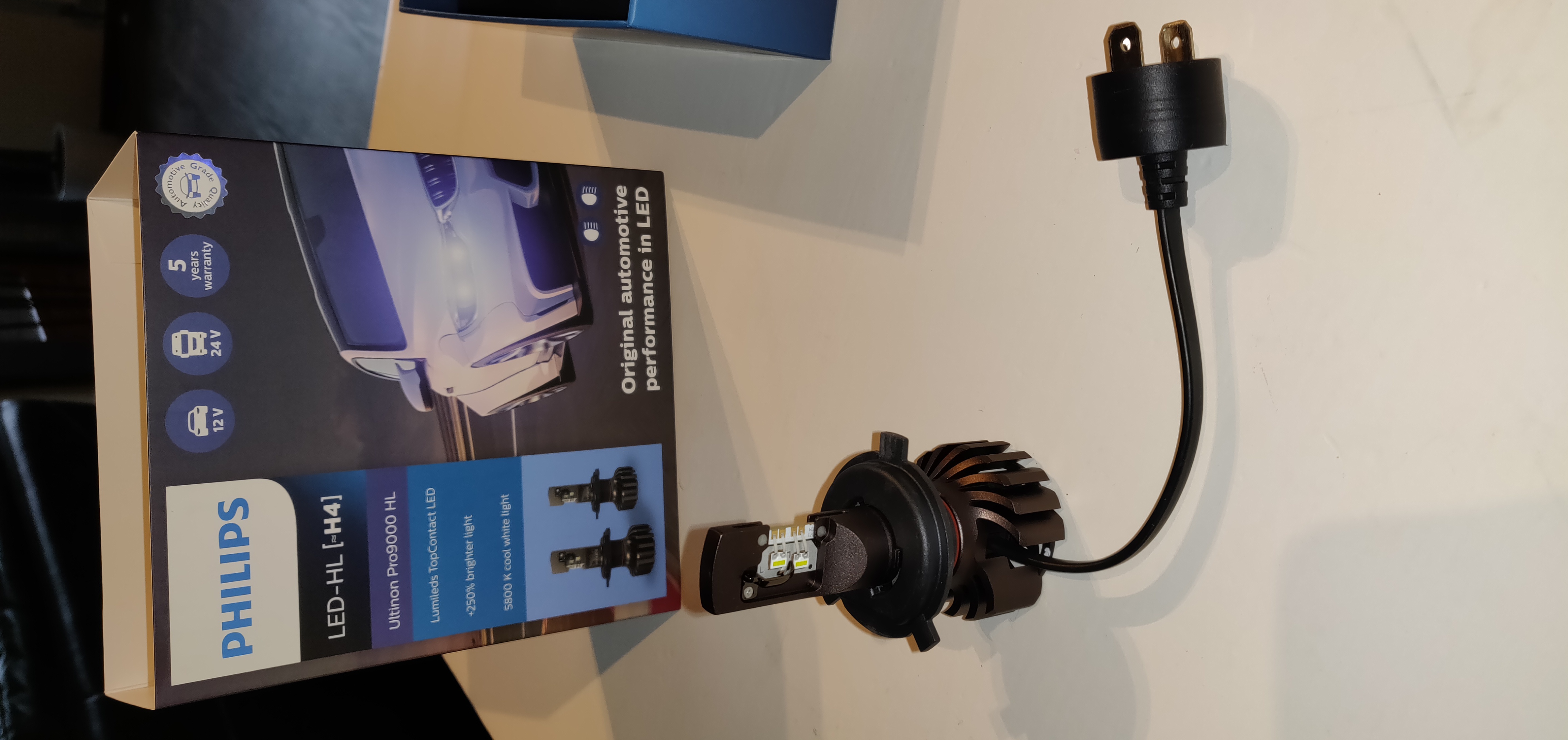

Vanavond van de pakketbezorger ontvangen, weer een nieuwe mod
De allernieuwste LED van Phillips, de Ultinon pro 9100, welke mijn huidige type 9000 vervangen.
Denk daarbij aan 350% meer lichtopbrengst tov standaard halogeen, tegenover 250% voor de 9000.
Met m'n vorige lampen heb ik een andere GTi piloot blij kunnen maken, Menno veel plezier ermee en veilige km's!

Ben benieuwd of ze echt een stuk beter dan de Pro6000 en Pro9000 zijn. Ik heb de Pro6000 op mijn Mii en ben er erg tevreden over.
