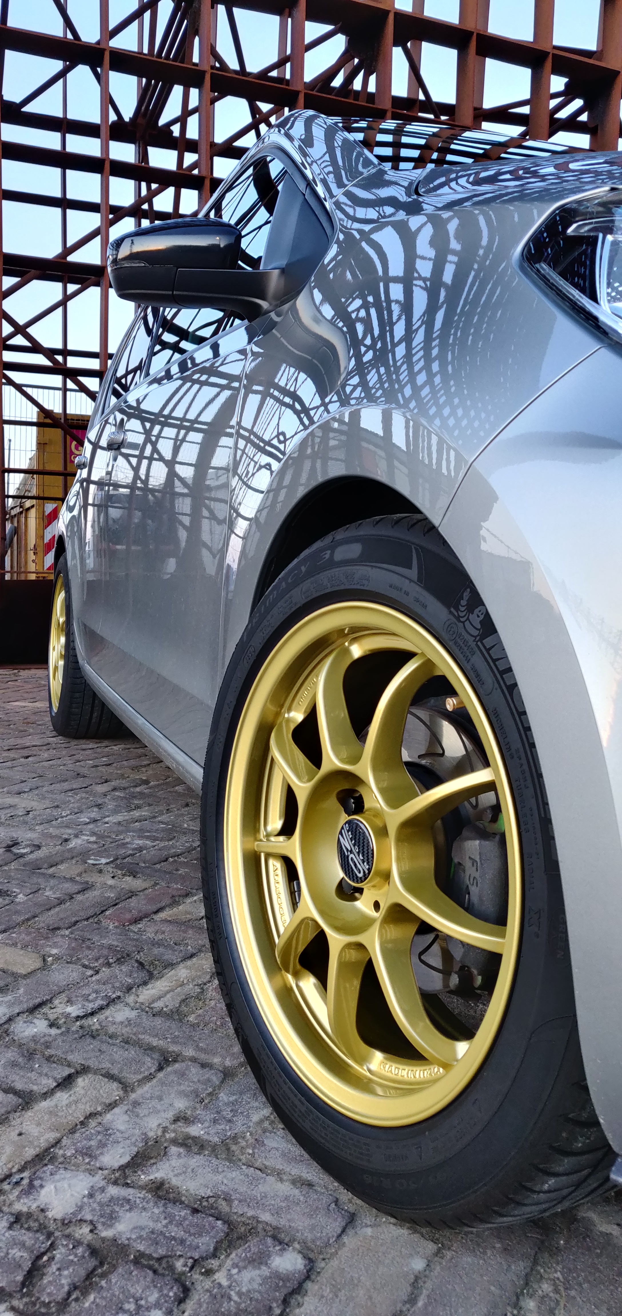

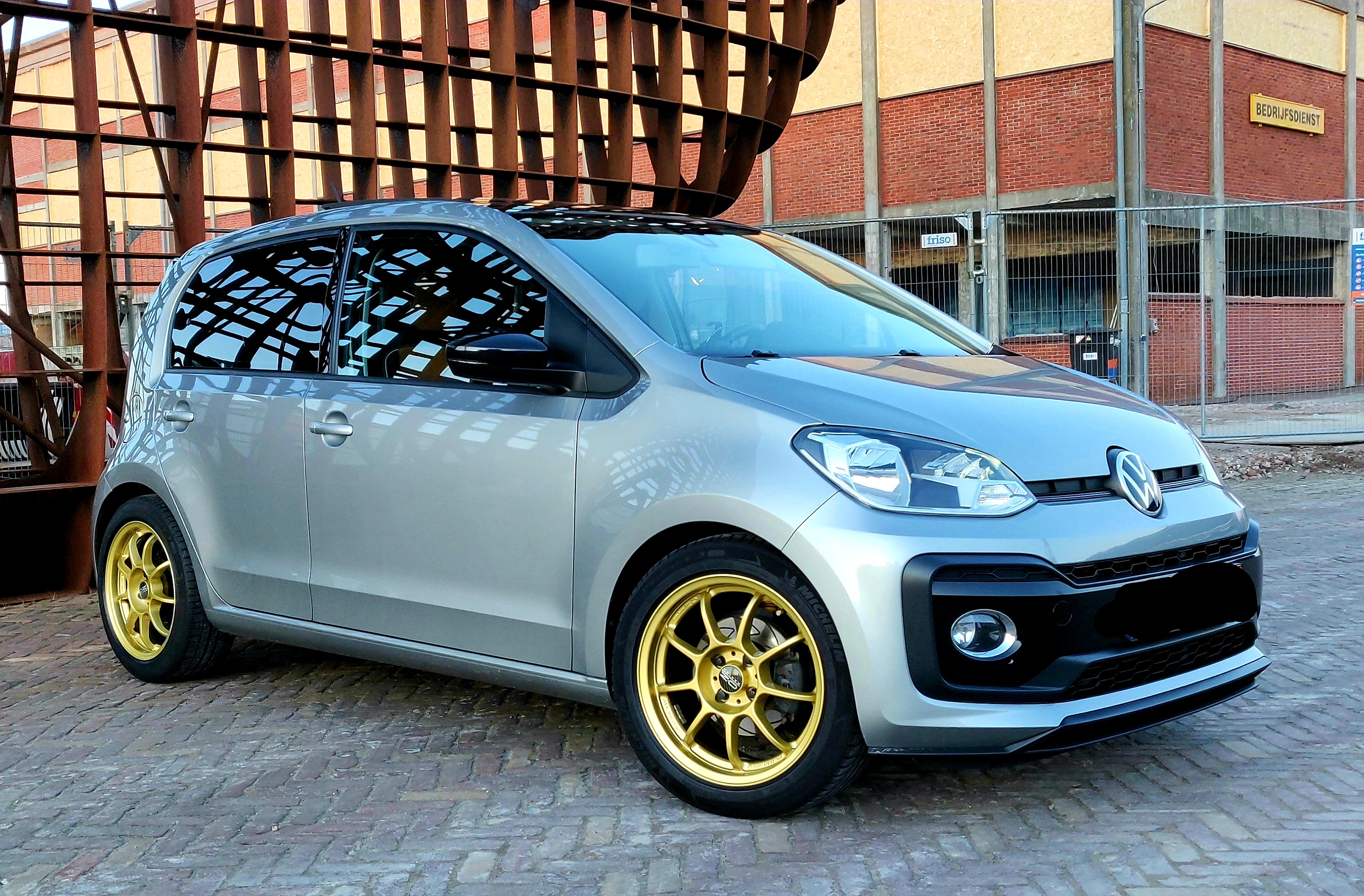

Aantal dingen gedaan afgelopen week, de zomersloffen eronder...kon niet langer meer wachten :D

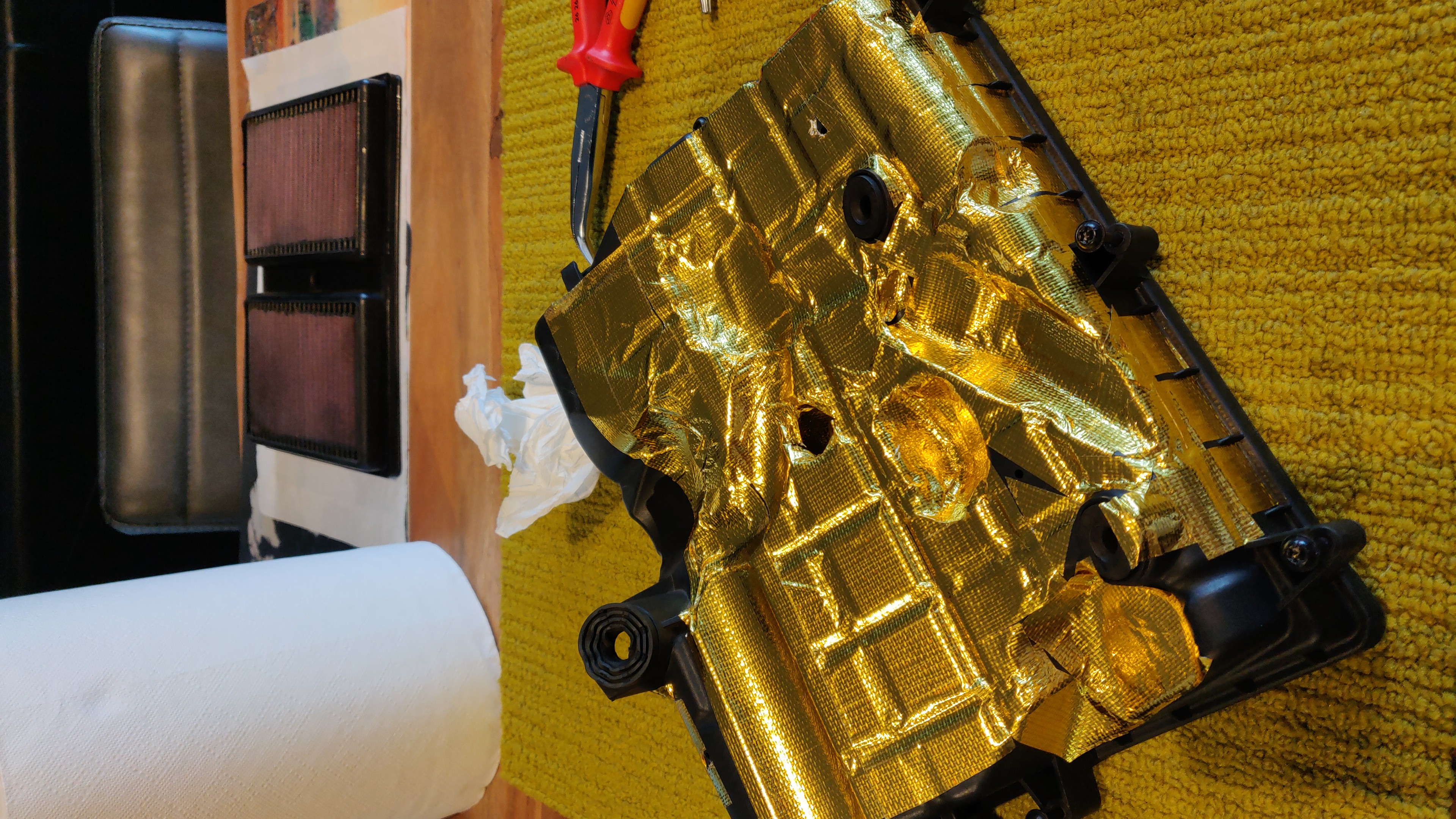

Verder zelf olie ververst + filter vervangen + K&N luchtfilter gereinigd, tevens de onderkant van de luchtfilter behuizing beplakt met hitte-reflectietape🔥, op de foto nog niet gereed.

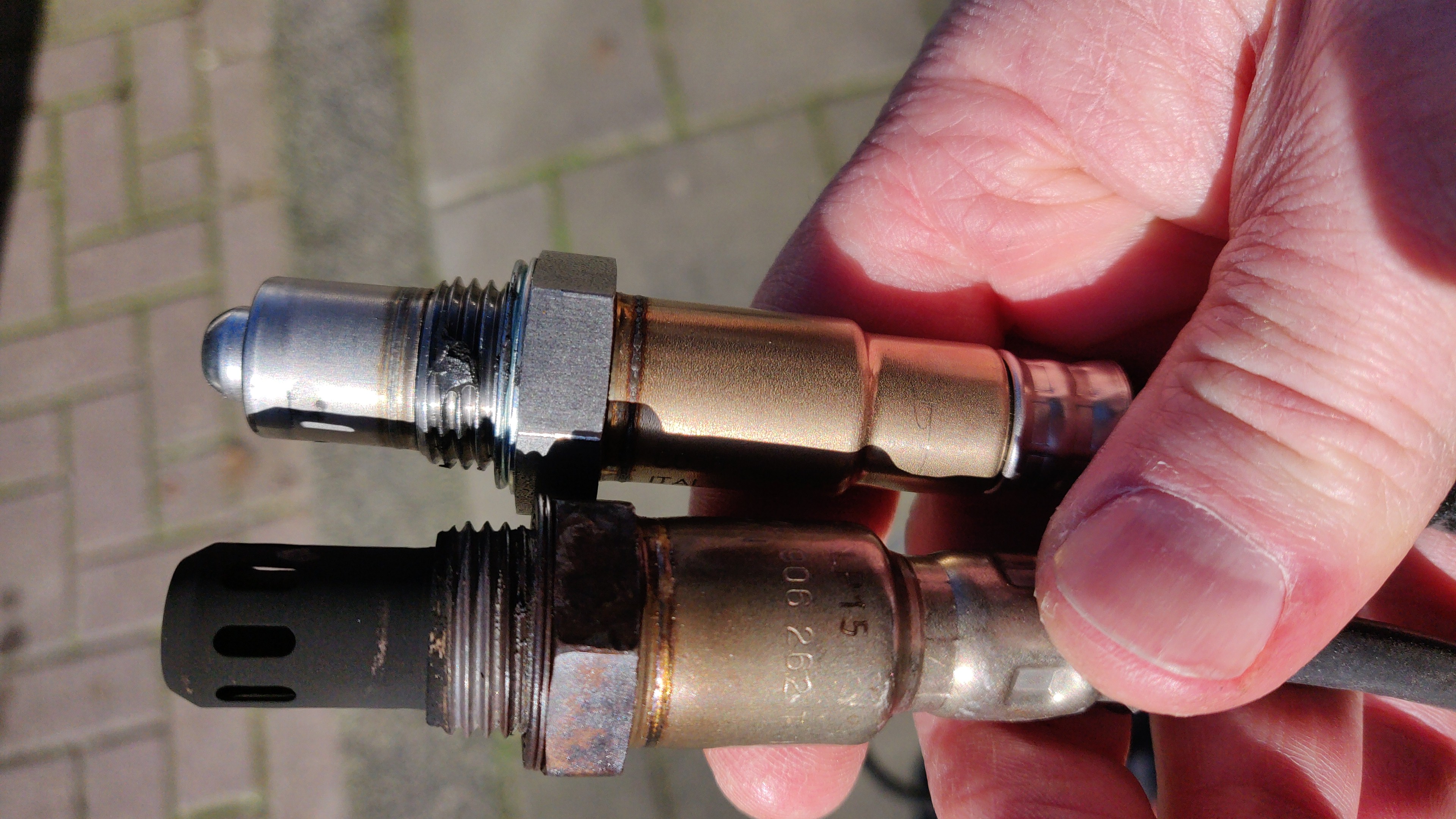

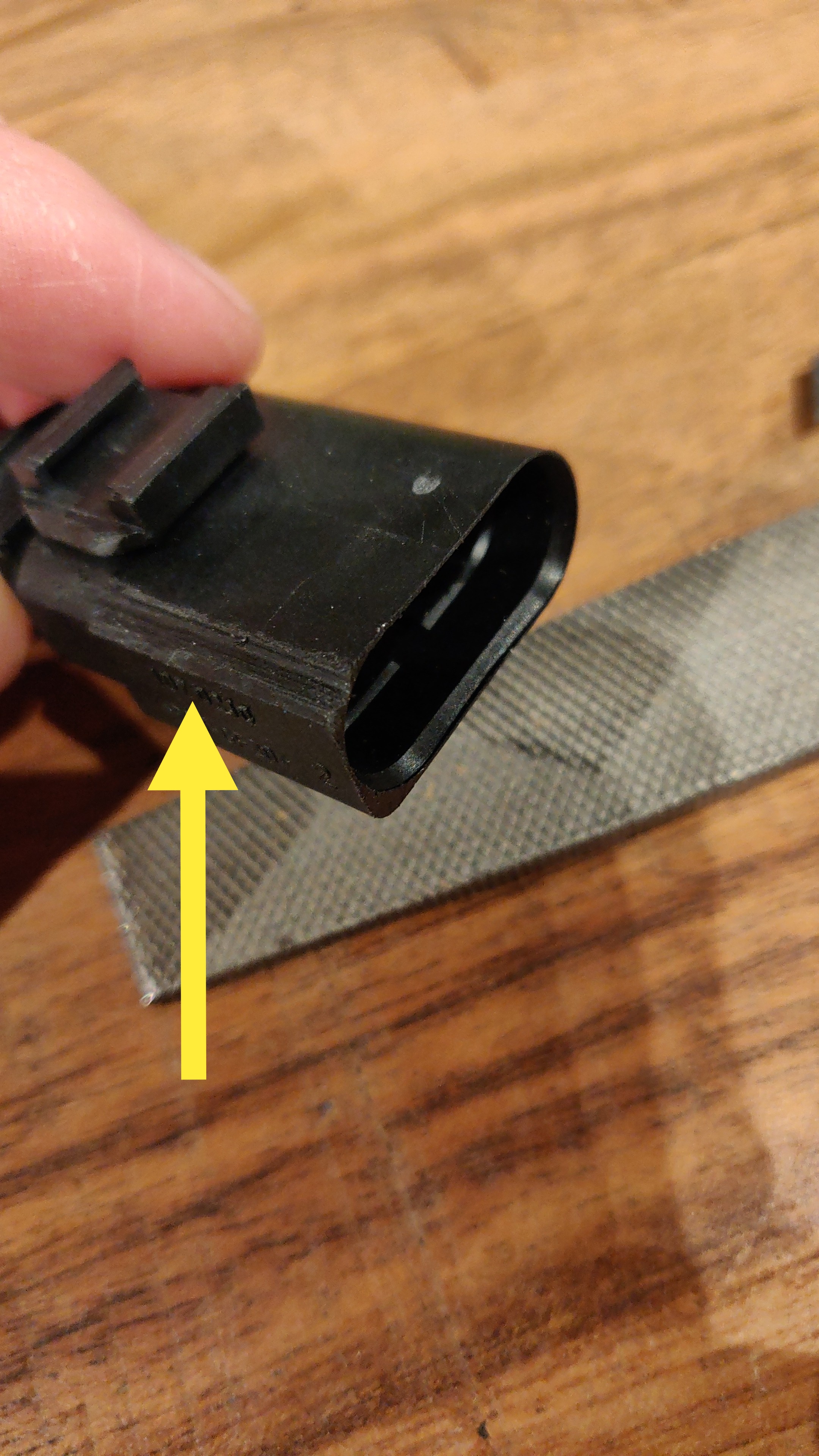

En ook nog iets gerepareerd, de lambdasonde vóór de katalysator zelf vervangen, deze bleek na uitlezen met de Obd11 samen met Nico, waarvoor nogmaals dank, minder goed te werken.
Dit manifesteerde zich vooral bij het optrekken op hogere snelheid, hij spoot dan teveel brandstof in en leek bijna te verzuipen.
Verder kwam ik ook minder ver op een tank benzine, iets wat je nu niet meer wilt met de huidige brandstofprijs...

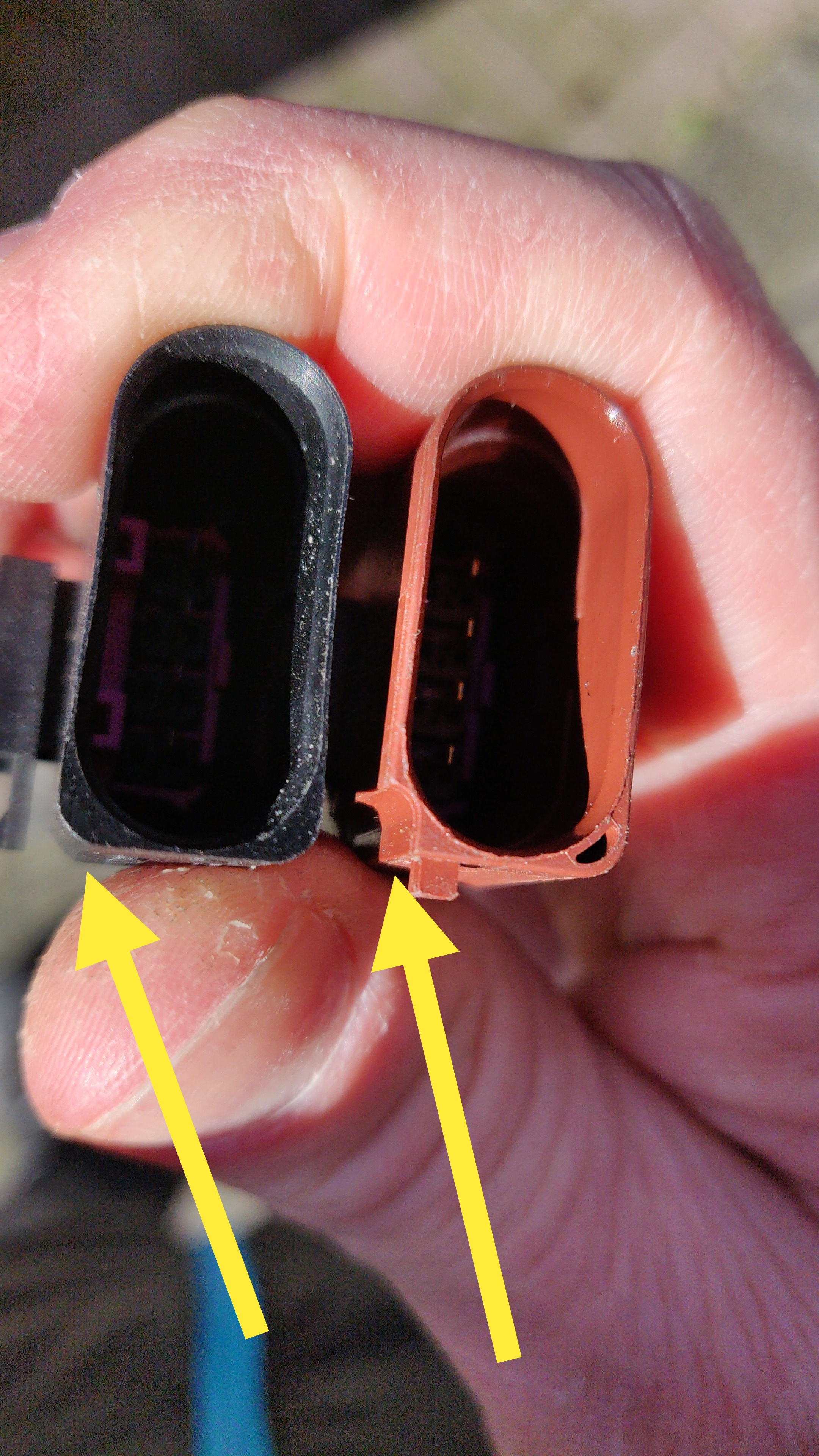

Op Winparts.nl een nieuwe lambdasonde besteld, met zogenaamde "pasgarantie", helaas bleek de stekker anders dan origineel te zijn, op de nieuwe zat geen schuin kantje, dus dat heb ik met wat huisvlijt er zelf maar aan gemaakt met een vijl👌🏻
Hij rijdt nu weer heerlijk, heb inmiddels besloten dat ik hem (voorlopig) nog niet ga verkopen tenzij er zo'n bod komt wat je niet kunt weigeren natuurlijk ;)

Bericht door Kanerr » di 08 mar 2022, 16:56
Die velgen staan hem zo goed!
