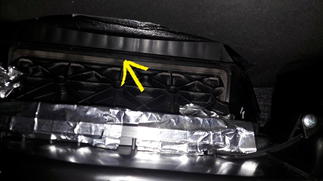

Nou ik ben ook even gaan liggen in de auto haha.
Klepje gevonden en zat wel helemaal dicht maar inderdaad wel erg weinig weerstand om open te duwen. Deze dichtgeplakt en even gekeken wat er gebeurd als de ventilatie aangaat. Het lucht stond inderaad helemaal op buitenaf en bij standje 4 zie je duidelijk dat het tape aangezogen wordt. Dit lijkt mij er ook op dat de aanvoer van buiten niet voldoende is dus een soort onderdruk ontstaat in het kanaal en daarom de klep ook open gaat.
Ik bne benieuwd of het beslaan bij mij ook minder erg wordt maar dat zou bijna wel moeten aangezien iedereen het zegt.

2 weken geleden ook de tape aangebracht. Dag en nacht verschil het vochtprobleem is weg.

Hier ook de tape geplaatst en werkt goed!
Had wel eerst de klep de verkeerde kant op geplakt en dat werkte juist averechts 😂 leek wel een sauna.

Vanavond ook het klepje vastgeplakt. Geen vocht meer in de auto! Het klepje gaat te makkelijk open en dicht. Als de stand op"ventileren" staat sluit het klepje niet eens volledig! Waar de pijl staat blijft het dus open staan. Dit is wel een tijdelijke oplossing. Ik ga kijken of ik er een veer op kan krijgen die de klep volledig dicht trekt als de stand op ventileren staat.( volledig naar links).
