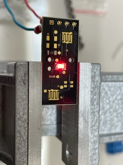

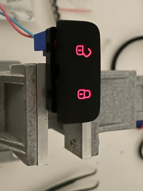

Hey Bonny, Leuk om te lezen dat jij ook dat idee hebt. Zag het eens bij een Passat en bedacht mij vorige week dat dat ook nog wel een leuke optie zou zijn. Ben toch behoorlijk met de deuren/deurpanelen bezig, dat kan er dus ook nog wel bij. Heb de originele basis van de schakelaar voorzien van weerstand en led. De originele heeft de stekker naar beneden gericht en de VW Transporter horizontaal waardoor de stekker er niet meer uit wil tenzij je de behuizing van het geheel aanpast. Het bovendeel is van de T6 en past op de originele Up basis stekker.
Nog even plaatje bij het praatje. :)
Deurvergrendelingschakelaar 01.jpg (70.01 KiB) 26578 keer bekeken
Deurvergrendelingschakelaar 02.jpg (55.09 KiB) 26578 keer bekeken

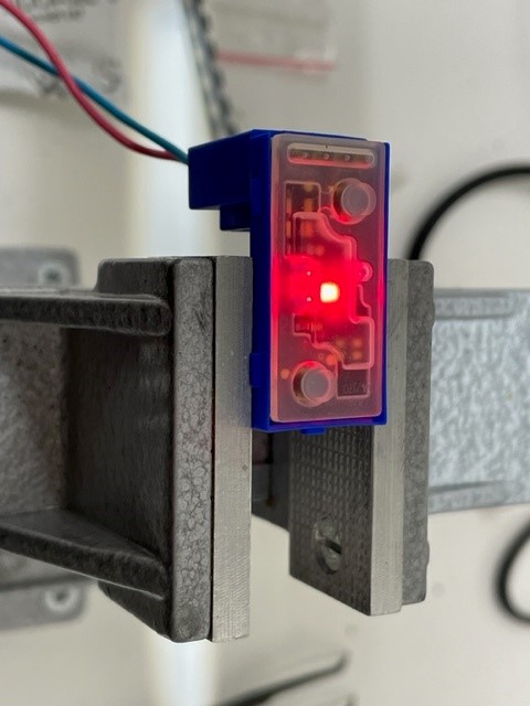

Pin 2 bezetten om de verlichting werkend te krijgen, kan via constante + of via de lichtschakelaar.
Deurvergrendelingschakelaar 03.jpg (48.7 KiB) 26578 keer bekeken
