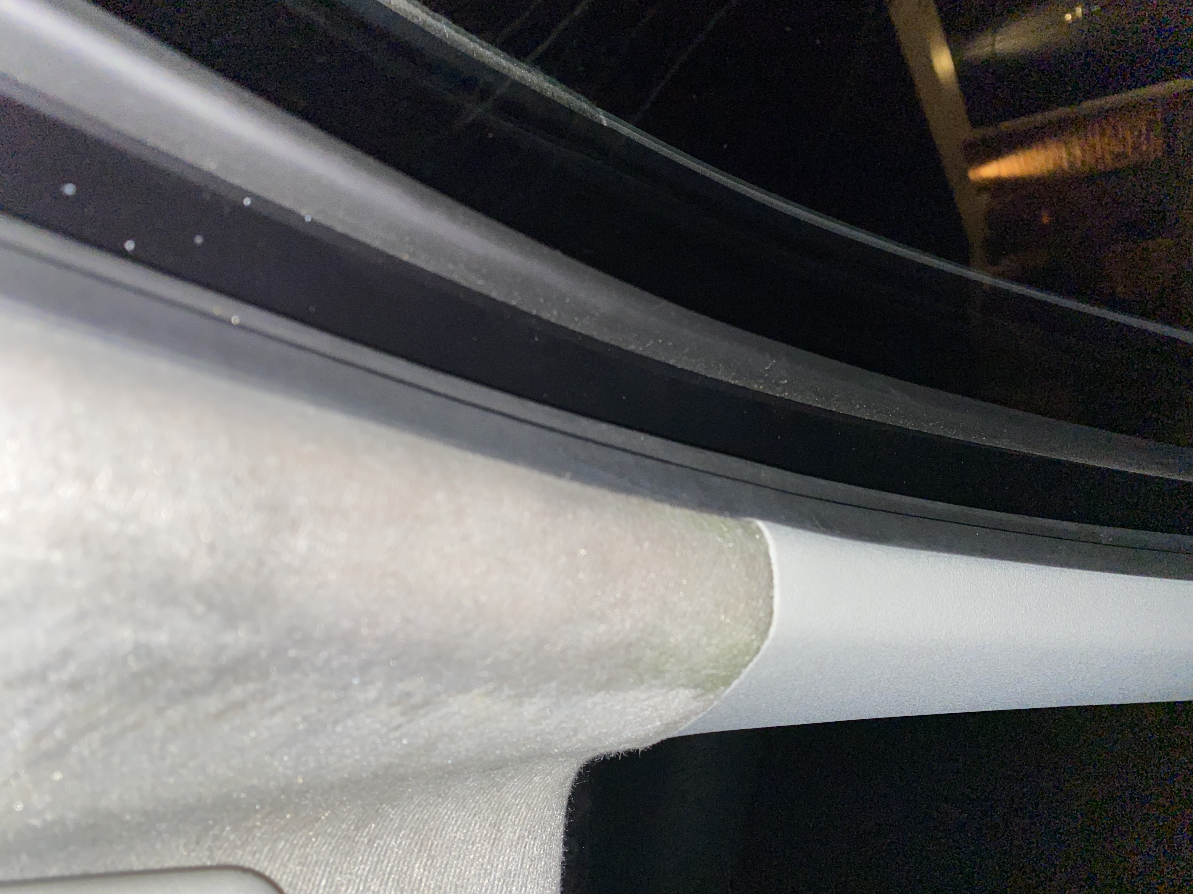

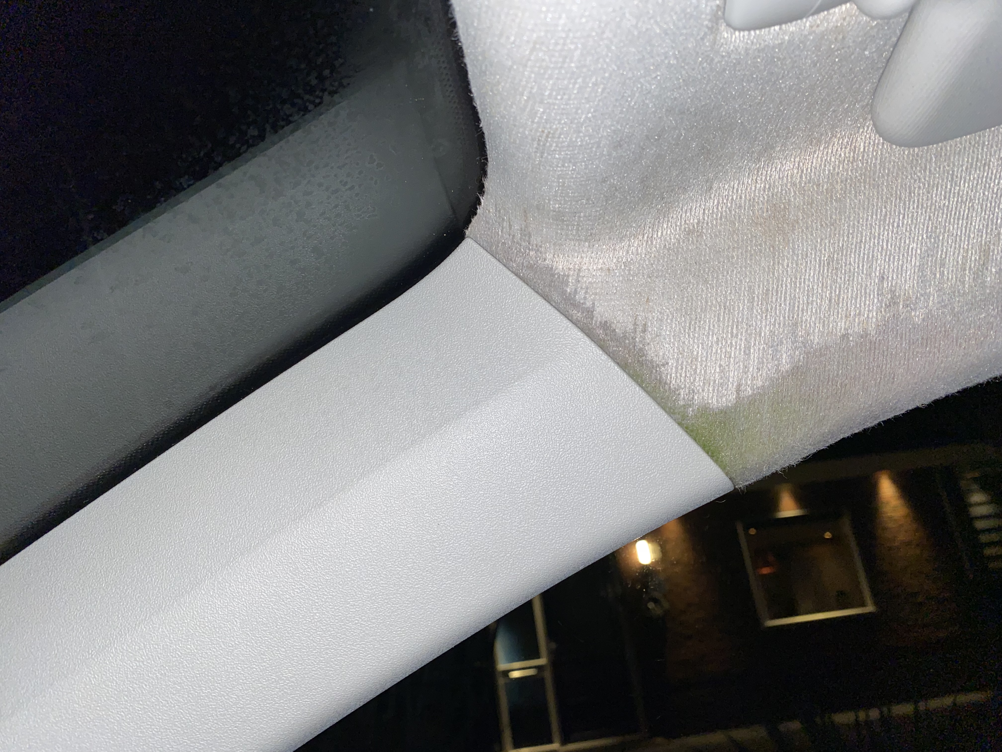

Wie heeft er een Seat mii en heeft te maken gehad met lekkage bij de A stijl?
Mijn vrouw rijdt in een Seat Mii van 2012 (met panorama dak) en aan de bijrijders zijde waar de dak hemel overgaat naar de kunststof A stijl kap, zit er klaarblijkelijk al een poosje een behoorlijke vochtplek in het stof van het plafond.
Bij toeval zag ik de lekkage in de auto reed. Ik las bij andere auto’s iets over een lek dakraam maar ik kan daar geen aanleiding voor vinden. Mijn vermoeden is dat er sprake is van een lekke kit naad van de voorruit. Maar die is nog nooit vervangen (oem ruit).
Zijn er meer rijders met identieke klachten (geweest?)?
De verstopping onder de voorruit (para faan?)hebben wij eerder ook al gehad en verholpen.
Dank voor je reactie!
Groeten, Patrick

@mike79
Ik heb even een paar foto's gemaakt van de buitenzijde:
Hierbij is het vochtig in de goot maar er staat geen water in.
Kun je op (basis van) de foto aangeven waar deze gootjes zitten?
Grt Patrick
Grt Patrick

Vandaag de auto bij de garage gebracht met deze klacht. Bij ophalen bleek dat de afwatering kanaaltjes verstopt gezeten hebben. Deze heeft men doorgeblazen en getest op lekkage.
Het schijnt zo te zijn dat het water via de kanaaltjes aan de zijkanten van de voorruit het water moet lozen.
Ik heb later nog even gekeken: In beide hoeken van het dak waar het dakraam tegenaan loopt zit volgens mij een opening naar beneden die uit lukken te komen op de voorruit.

Ik heb naar aanleiding van een natte bestuurdersvloer wat onderzoek met een gieter gedaan naar de afwatering van het panoramadak en kan je misschien wat helpen..
Aan de voorkant loopt het via de roostertjes van foto 2 onder het voorste paneel naar de bovenste hoeken van de voorruit, dus niet via de A-stijl.
Aan de achterkant van het panoramadak loopt het via buisjes door de C-stijl en komen uit in de wielkasten van de achterwielen.
Als je water voorbij de rubberen afdichting giet(dus bij een verstopping) komt het in je interieur via je A-stijl en je speakers naar binnen
Dit werkte bij mij overigens allemaal prima, ook de bekende afwateringspunten onder de hoeken van de voorruit waren niet verstopt.
Dus ben nu aan het onderzoeken of er geen lekkage in de kit van de vloer zit, deze schijnen bij vroege modellen nog wel eens te gaan scheuren(2012).

Voor de mensen die dit probleem nog hebben.
Ik werk zelf bij de vw
Een up heeft enkel slangen naar achteren.
Voor loopt afvoertje direct door het dak naar de hoek van je voorruit
Het komt wel eens voor dat het dakraam frame scheurt.
Bij mijn eigen auto ook het geval vaak nog wel te redden door de scheur af te dichten.
Wat ook gebeuren kan is dat de astijl verbinding naar je dak niet goed afdicht en daardoor naar binnen lekt.
Oplossing voorruit eruit en opnieuw afdichten.
